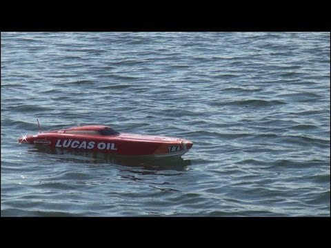

                  Yoyo' s SV43 max speed is 97km/h . The bpat can go faster avd more powerful bthe esc are limited to 8S.
                  This hull need 2 x 10S or 2 x 12S, 26000 to 28000 RPM unload

                    He IS running 10s ..
                    bonjours à tous
                    un coucou de France par lipoyo et de son bateau un sv 43 au couleur de lucas oil
                    setup du sv
                    moteur tp 600 de kv
                    contro hifei 300 amp
                    lipo part moteur 10 s en 8000
                    trans mtc
                    safran fabriquer par mini meca en france
                    support moteur mini meca
                    a+ et bonne photo

                      Ok, may be he changed his setup recently, I will ask him or may be he told you 10S , you won' t do the same mistake
